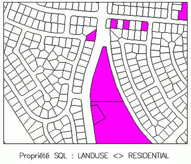

Vous pouvez spécifier un motif de hachures pour remplir les polylignes fermées et les cercles lors du processus de modification des propriétés.
Les polylignes fermées extraites par une requête sont remplies d'un motif de hachures magenta uni.

    Les polylignes fermées et les cercles extraits par la requête sont remplis avec le motif de hachures spécifié.
