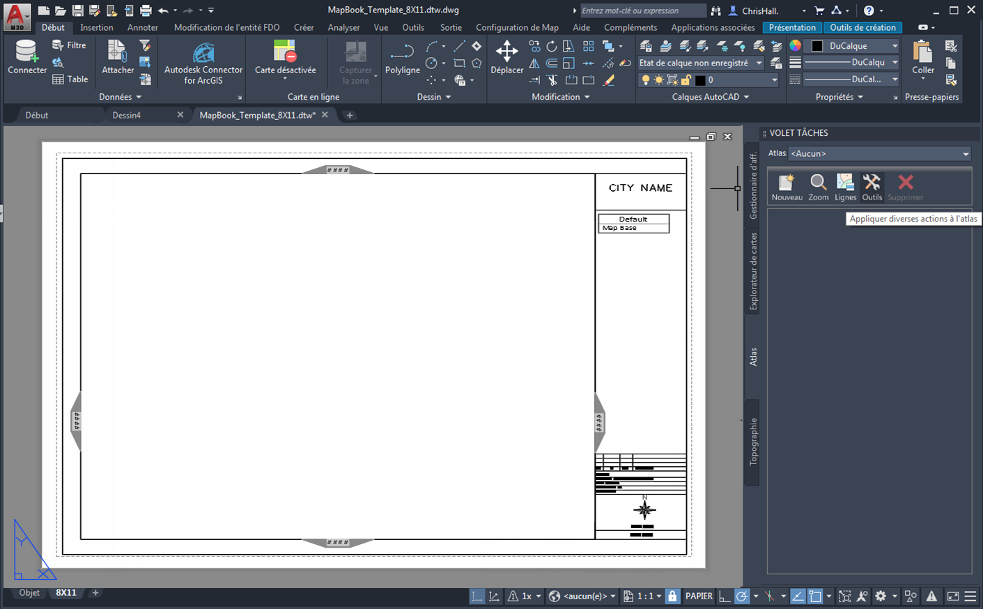

Gabarit d'atlas
Fenêtres
Dans votre gabarit d'atlas, chaque élément apparaît au sein d'une fenêtre, semblable à un cadre dans une page Web. Une fenêtre a une forme et une position définies sur la page. Vous indiquez, en outre, le type d'informations qu'elle affiche. Vous devez inclure une fenêtre principale dans votre gabarit d'atlas. Les autres fenêtres sont facultatives et peuvent comprendre divers autres éléments :
- La fenêtre en mosaïque affiche la tuile correspondante et détermine la forme de cette tuile. Les gabarits d'atlas doivent inclure une fenêtre de tuiles.
- La Fenêtre de vue clé affiche une vue miniature de l'ensemble de la zone comprise dans l'atlas. Vous pouvez créer une vue simplifiée de la zone cartographiée à utiliser dans cette fenêtre, enregistrer cette vue dans un fichier de dessin particulier, puis lier la fenêtre à ce dessin. Vous pouvez afficher un fichier lié différent dans la fenêtre, à la place de la miniature. Par exemple, vous pouvez enregistrer un détail de la carte dans un fichier distinct et utiliser la fenêtre de vue clé pour l'afficher en incrustation. Vous pouvez également afficher les calques sélectionnés pour la carte entière.
Remarque :
Lorsque vous générez l'atlas, vous pouvez choisir une des méthodes précédentes ou choisir d'omettre complètement la fenêtre de vue clé.
- La Fenêtre de légende affiche une légende et indique où elle apparaît dans l'atlas. Si vous avez créé une légende pour votre carte, vous pouvez la sélectionner pour l'afficher dans cette fenêtre ou sélectionner une zone de votre carte pour l'utiliser comme légende. Cette fenêtre est facultative.
- Les Flèches adjacentes sont des blocs situés aux extrémités de chaque tuile qui pointent vers la tuile adjacente et la déterminent. Chaque flèche comporte une propriété qui identifie la tuile adjacente en direction de laquelle elle pointe. Le nom de cette tuile est indiqué sur la flèche. Vous pouvez spécifier le texte qui doit apparaître dans ces pointes de flèche. Lorsque vous générez l'atlas, vous pouvez choisir un dessin pour un bloc adjacent. Celui-ci remplace le bloc adjacent d'origine défini dans le gabarit du modèle.
- Le Cartouche affiche un bloc DWG défini qui peut comprendre les informations devant figurer en titre, notamment le nom de votre société ou groupe, ainsi que le nom de la carte. La plupart des organisations disposent de cartouches standard à insérer dans cet élément. Vous pouvez définir certains attributs du cartouche dans votre gabarit. Les cartouches définis dans les échantillons de gabarit incluent un cadre qui entoure l'ensemble de la tuile. Lorsque vous générez l'atlas, vous pouvez choisir un dessin pour le cartouche. Celui-ci remplace le contenu du cartouche d'origine défini dans le gabarit du modèle.
