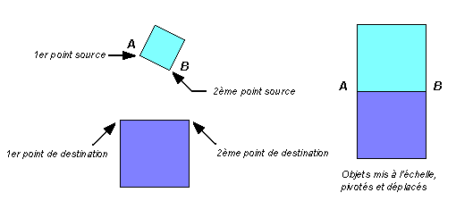

Premier point source
Sélectionnez un point du dessin ou indiquez ses coordonnées.
Premier point de destination
Sélectionnez un point du dessin ou indiquez ses coordonnées. Les objets sont convertis selon la distance relative entre le premier point source et le nouveau point.
Deuxième point source
Deuxième point de destination
Points source et de destination
La différence entre le premier point source et le premier point de destination constitue l’écart des objets sélectionnés.
La différence d’angle entre les deux points source et les deux points de destination représente la rotation.
Le rapport de longueur entre les deux points de destination et les deux points source est le changement d’échelle.
