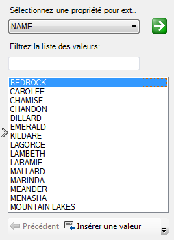

- Pour afficher les valeurs possibles d'une propriété, effectuez l'une des opérations suivantes :
- Cliquez sur la flèche verte à côté de Obtenir des valeurs, puis sélectionnez les valeurs à afficher.
- Cliquez sur une propriété de l'expression. Dans la liste qui apparaît, cliquez sur Obtenir des valeurs à partir d'une liste.
Le panneau des propriétés s'affiche à droite de la fenêtre.
- Dans le panneau des propriétés, cliquez sur la flèche verte en regard du nom de la propriété pour afficher les valeurs possibles pour celle-ci.
La liste des valeurs est triée dans l'ordre croissant ou dans l'ordre adopté dans la source de données.
Vous pouvez insérer des valeurs provenant d'une liste grâce au panneau Propriétés.
- Pour filtrer la liste, sous Filtrez la liste des valeurs, entrez les caractères de filtrage. Par exemple, tapez cha pour rechercher Chamise et Chandon. Cliquez sur la flèche verte. La liste affiche toutes les valeurs contenant ces caractères.
Remarque :
Les caractères génériques ne sont pas pris en charge.
- Cliquez deux fois sur une valeur pour l'insérer dans votre expression ou sélectionnez la valeur et cliquez sur Insérer une valeur.
