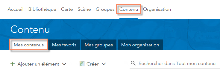

- Dans le menu Fichier, cliquez sur Contenu, puis sur l'onglet Mon contenu.

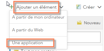

- Cliquez sur Ajouter un élément

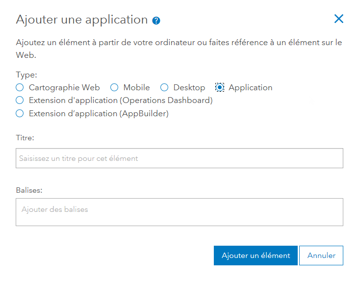

Une application.
- Dans la boîte de dialogue Ajouter une application, sélectionnez Application, entrez le titre et les étiquettes appropriés, puis cliquez sur Ajouter un élément.

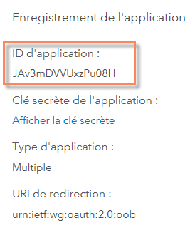

- Cliquez sur Informations enregistrées (au bas de la page).
- Copiez l'ID de l'application, que vous utiliserez ultérieurement dans le Presse-papiers ou dans un éditeur de texte.
