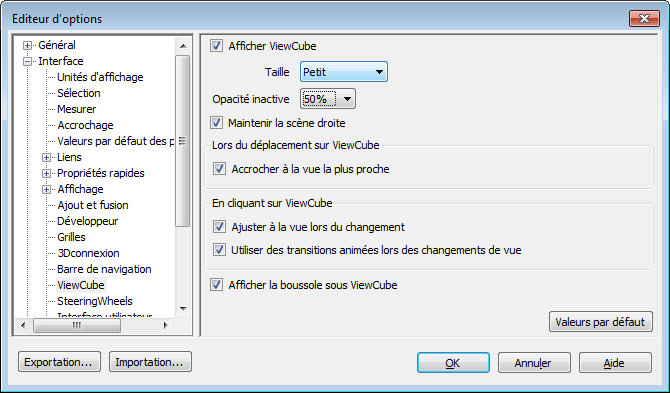

Pour utiliser des transitions animées lors de la réorientation vers une vue prédéfinie
  1. Cliquez avec le bouton droit de la souris sur l'outil ViewCube et choisissez Options ViewCube.
  2. Dans l'Éditeur d'options> le nœud Interface > la page ViewCube, sélectionnez l'option Utiliser des transitions animées lors des changements de vue.
    Lorsque cette case est cochée, les transitions d'une vue à l'autre sont animées lorsque vous cliquez sur une zone prédéfinie de l'outil ViewCube.
  3. Cliquez sur OK.
