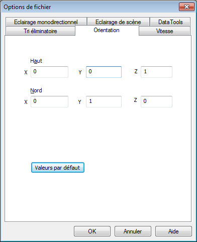

Cliquez sur l'onglet Début > groupe de fonctions Projet > Options de fichier
Dans l'onglet Orientation de la boîte de dialogue Options de fichier, entrez les valeurs nécessaires pour ajuster l'orientation du modèle.
Cliquez sur OK.
