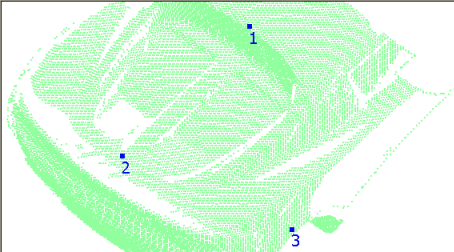

  3. Dans le premier nuage de points, cliquer avec le bouton gauche sur les points que vous voulez faire correspondre à la zone de chevauchement du second nuage de point. Les points sélectionnés sont affichés par des carrés bleus numérotés, vous pouvez donc identifier l'ordre dans lequel ils ont été sélectionnés. Vous devez sélectionner au moins trois points. Par exemple :
    Pour désélectionner un point, cliquez à nouveau dessus ; pour désélectionner tous les points sélectionnés, appuyez sur la touche Echap.

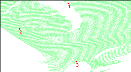

  4. Dans le second nuage de points, cliquez avec le bouton gauche sur les points qui correspondent aux points que vous avez sélectionnés dans l'étape 1. Les points sélectionnés sont affichés par des carrés rouges numérotés. Par exemple :
    Vous devez sélectionner un point pour chaque point sélectionné dans le premier nuage de point. L'emplacement des points dans le second nuage de points n'a pas a correspondre exactement à l'emplacement des points du premier nuage de points, mais plus les points correspondants sont proches, plus la correspondance initiale entre les nuages de points est précise.
