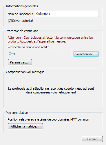

  2. Dans PowerInspect, cliquez sur l'onglet Outils > Machine > Configurer.
    La boite de dialogue Configuration de Autodesk CMMDriver s'affiche.
  3. Pour éviter que PowerInspect ne se déconnecte de la colonne 1, décochez la case Driver autorisé.
    Décocher cette case vous permet de travailler avec un document à double-colonne quand une des colonnes est indisponible. Elle évite à tous les documents ouverts de se connecter à la colonne et désactive automatiquement la prédiction de collision.
  4. Cliquez sur Sélectionner... et double-cliquez sur I++ dans la boite de dialogue Sélectionner le protocole de connexion.

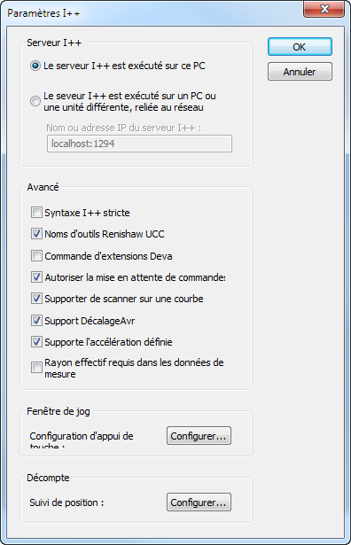

  5. Cliquez sur Paramètres. La boite de dialogue Paramètres I++ s'affiche.
  6. Sélectionnez Le serveur I++ est exécuté sur ce PC.
  7. Dans la zone Avancée, sélectionnez les réglages pour I++ Server que vous lancez et cliquez sur OK pour fermer la boite de dialogue.

  10. Cliquez sur l'onglet Outils > Machine 2 > Configurer.
  11. Pour éviter que PowerInspect ne se déconnecte de la colonne 2, décochez la case Driver autorisé.
  12. Cliquez sur Sélectionner... et double-cliquez sur I++ dans la boite de dialogue Sélectionner le protocole de connexion.
  13. Cliquez sur Paramètres. La boite de dialogue Paramètres I++ s'affiche.
  14. Sélectionnez Le serveur I++ est exécuté sur un PC en réseau ou une unité différente, reliée au réseau.
  15. Dans la case Nom ou adresse IP du serveur I++, entrez l'adresse IP de l'ordinateur sur lequel le serveur de la seconde colonne est lancé.
  16. Dans la zone Avancée, sélectionnez les réglages pour le serveur I++ que vous lancez et cliquez sur OK.
