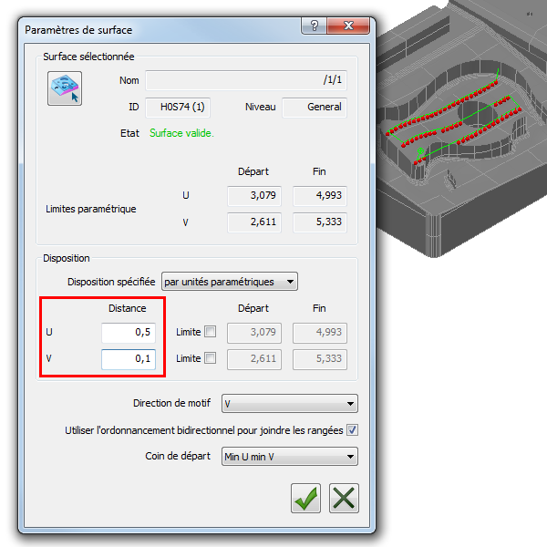

L'option par unités paramétrique dans la boite de dialogue Paramètres de surface vous permet d'utiliser la paramétrisation de la surface du modèle pour contrôler la densité et l'emplacement des points de palpage sur une surface. Les cases qui contrôlent les distances d'écart et de pas du parcours de palpeur dépendent des directions u et v de la surface sélectionnée.

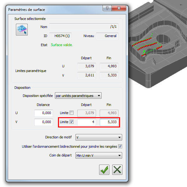

Dans cet exemple, la case U spécifie la distance d'enchaînement entre les rangées et la case V spécifie la distance entre les points. Les deux valeurs sont exprimées en unités paramétrique spécifiées pour la surface.
Si vous ne voulez pas palper toute la surface, cochez la case Limite pour une dimension et utilisez les cases Départ et Fin pour restreindre le parcours de palpeur. Dans cet exemple, le parcours de palpeur de palpeur est restreint sur la gauche de la surface en spécifiant les limites V entre les positions de départ et de fin de la surface sélectionnée.
