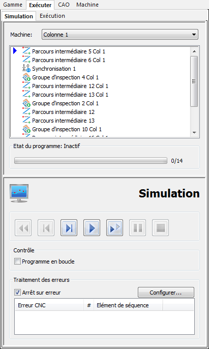

  1. Sélectionnez l'onglet Exécuter, puis sélectionnez l'onglet Simulation.
  2. Dans la liste Machine, sélectionnez le simulateur pour la colonne que vous voulez simuler. Les éléments assignés à la colonne sont listé dans l'onglet Simulation et la colonne et l'assemblage de palpeur sont affichés dans la vue CAO.
  3. Si vous voulez changer la machine affichée dans la vue CAO, cliquez sur Outils > Simulateur > Double colonne > Configuration du simulateur.
  4. Si vous ne voulez simuler qu'un sous-ensemble d'éléments dans la séquence, cliquez avec le bouton droit dans la liste des éléments et créez un intervalle en utilisant le menu contextuel.
  5. Utilisez les boutons de la boite de dialogue Simulation pour simuler la séquence d'inspection. Par exemple, pour simuler tous les éléments affectés à la colonne sélectionnée, cliquez sur Exécuter tous les éléments .
