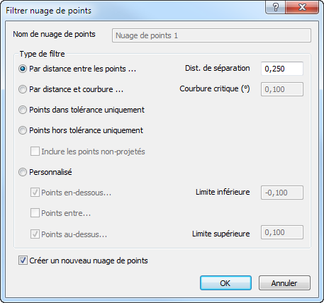

  3. Cliquez sur Nuage de points > Edition > Filtrage. La boite de dialogue Filtrer nuage de points s'affiche.
  4. Choisissez un type de filtre pour spécifier la méthode de réduction de la densité. Sélectionnez :
    • Par distance entre les points pour filtrer les points par distance. PowerInspect efface tous les points dans la distance de séparation spécifiée entre les points pour chaque point successif dans le nuage de points. Augmentez la valeur de distance minimum pour réduire la densité de point.
    • Par distance et courbure pour filtrer les points par courbure, puis par distance. Pour chaque point successif dans le nuage de points, PowerInspect efface tous les points dans la distance de séparation spécifiée si l'angle à n'importe quel point dépasse la courbure critique spécifiée. Augmentez les valeurs d'angle et de distance minimum pour réduire la densité de point. Les nuages de points filtrés en utilisant cette option sont plus lentes pour s'afficher que ceux qui sont filtrés en utilisant une option différente.
    • Seuls les points dans la tolérance pour n'afficher que les points qui sont dans la tolérance.
    • Seuls les points hors-tolérance pour n'afficher que les points qui sont hors-tolérance. Cochez la case Inclure les points non-projetés pour afficher également les points qui n'ont pas été projetés sur le modèle CAO.
    • Personnalisé pour spécifier les limites de tolérance inférieure et supérieure pour les points à afficher. Sélectionnez Points en-dessous pour afficher les points en dessous de points en dessous des limites inférieures spécifiées ; sélectionnez Points au-dessus pour afficher les points au-dessus des limites supérieures spécifiées ; sélectionnez Points entre pour afficher les points entre les points entre les limites inférieures et supérieures.
  5. Pour conserver le nuage de points d'origine et enregistrer le nuage de points filtré en tant que nouvel élément, cochez la case Créer un nouveau nuage de points.
  6. Cliquez sur OK pour filtrer le nuage de points. Quand le processus est terminé, le type de filtre et le nombre de points restant sont inclus dans le nom du nuage de points résultant.
