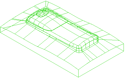

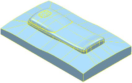

Cet exemple vous montre comment changer la couleur des éléments sélectionnés. Le modèle phone.dgk dans le dossier Exemplesest utilisé. Le filaire et le modèle sélectionnés s'affichent au démarrage.

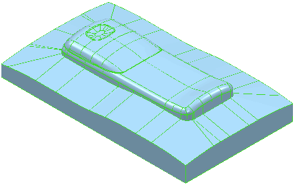

- Le dialogue Personnaliser couleurs reflète votre nouveau choix de couleur:
- Le modèle est mis à jour pour refléter le changement de couleur:
Vous pouvez voir le changement de couleur plus facilement si vous regardez le modèle sans ombrage:
