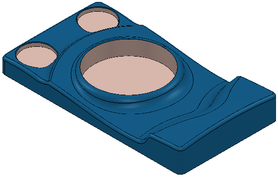

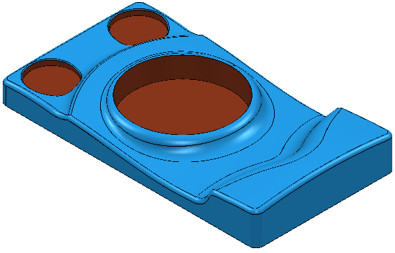

- Sélectionner composants inversés visibles — Cliquer pour sélectionner les composants inversés dans l'orientation de vue actuelle.
Par exemple, les composants inversés non sélectionnés apparaissent ainsi:
En utilisant l'option, les composants inversés sélectionnés apparaissent ainsi:
Vous pouvez utiliser ceci avec Inverser sélection (sur le menu contextuel Modèle) pour inverser les surfaces mal orientées. La qualité de la sélection dépend de la qualité du modèle. Quand vous utilisez cette option, s'il y a des intervalles dans les surfaces qui montrent des surfaces internes, ces surfaces sont également sélectionnées.
