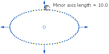

L'ellipse est jaune et a:
- des poignées bleues qui permettent d'éditer la Longueur d'axe majeur et la Longueur d'axe mineur graphiquement.
- des points bleus montrant le numéro et l'emplacement des points dans chaque quadrant.
- un cercle bleu au centre qui vous permet d'éditer l'emplacement de l'ellipse graphiquement.

Alternativement, vous pouvez créer l'ellipse graphiquement. Par exemple, si vous sélectionnez la poignée de longueur d'axe mineur (le curseur change en
) et déplacer cette poignée à une nouvelle position, la longueur change.
Vous pouvez déplacer l'ellipse en sélectionnant la poignée centrale (le curseur change en
) et la déplacer en une nouvelle position.
