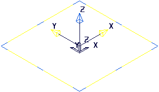

- Dans le menu contextuel Plans de travail, sélectionner Créer plan de travail. Cela affiche l'onglet Editeur de plan de travail.
- Cliquer
pour afficher la boite de dialogue Position .- Sélectionner un Espace de travail de Relatif.
- Entrer une Z de 20.
Cela déplace le plan de travail à 20 mm en Z au-dessus du repère global:

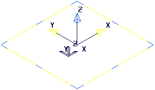

- Dans le dialogue Position:
- Entrer un X de 30.
- Cliquer sur Appliquer.
- Cliquez sur l'onglet Editeur de plan de travail > panneau Editer > Enrouler autour de Y pour afficher le dialogue Enrouler.
- Entrer un Angle de 45.
- Cliquer sur Accepter.
