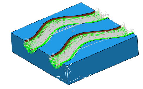

- Avant de pouvoir appliquer des décalages de support, vous devez créer les parcours d'outils adéquats pour usiner le canal :
- Ebauche — Parcours d'ébauche 3D utilisant un outil fraise torique d'un diamètre de 15, un rayon de tête de 1 et une longueur de 75.
- Reprise d'ébauche — Parcours reprise d'ébauche 3D utilisant un outil fraise hémisphérique avec un diamètre de 15 et une longueur de 75.
- Finition Z constant intercalé — Parcours finition Z constant intercalé utilisant un outil fraise hémisphérique avec un diamètre de 10 et une longueur de 50.

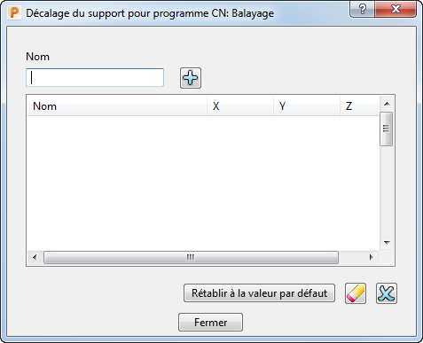

- Dans la boîte de dialogue Programme CN, sélectionner
. Cela affiche le dialogue Décalage du support pour programme CN.
- Dans le champ Nom, entrer G55 et cliquer sur
- Dans la table Décalage du support, cliquer sur le champ X et entrer 300, puis appuyer sur Entrée.
- Répéter l'étape 1 pour créer deux autres décalages de support :
- G56 avec une valeur en Y de 300.
- G57 avec une valeur en X de 300 et une valeur en Y de 300.
- Cliquer sur Fermer.

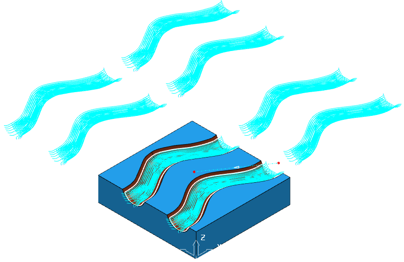

- Pour afficher les parcours dans leurs nouvelles positions, dessiner (
) le programme CN Canal avec décalage de support.
