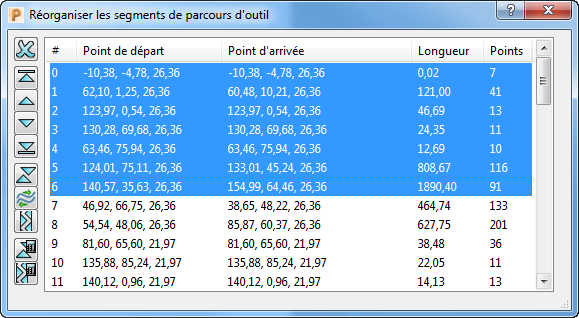

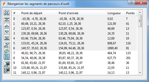

Alterner direction — Cela inverse la direction de chaque segment sélectionné alterné pour que les points de départ et d'arrivée de chaque autre segment soient échangés. Si aucun segment n'a été sélectionné, cela s'applique alors au parcours d'outil entier.Si vous sélectionnez plusieurs segments dans la liste:
et cliquez sur le bouton Alterner direction
, la direction de chaque autre segment sélectionné est inversée :
Dans ce cas, les segments 1, 3 et 5 sont inversés alors que les segments 0, 2, 4 et 6 ne le sont pas.
