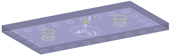

Cet exemple montre un fraisage hélicoïdal, un trou de diamètre 18 mm avec un foret de diamètre 15 mm. Le modèle PM_holes.dgk dans le dossier Exemples est utilisé.
- Créez un brut avec un Max Z de 10.
- Créer un foret de 15mm
- Depuis le menu contextuel Ensembles de trous, sélectionnez Créer des trous.
Cela affiche le dialogue Créer trous.
Sur le modèle, sélectionner les deux diamètres de cercle de diamètre 18mm, puis sélectionner :
- Créer depuis de Cercles.
- Définir haut par de Haut du brut.
- Définir bas par de Bas du brut.
- Cliquer sur Appliquer, puis Fermer le dialogue. PowerMill crée les cercles sur le modèle.
