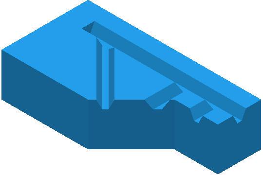

Cet exemple vous montre comment créer un parcours d'outil de nervure. Le modèle Ribs_multi.dmt dans le dossier Exemples et un simple brut rectangulaire sont utilisés.
Dans cet exemple, les nervures sont bien plus larges qu'un modèle nervuré habituel car cela facilite la compréhension du processus.

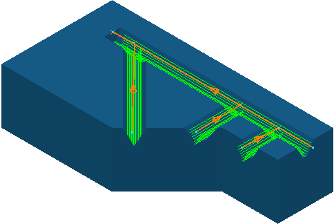

- Cliquez sur l'onglet Editeur de motif de nervure > panneau Créer > Lignes > Ligne unique.

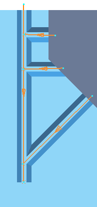

- Esquisser la ligne centre approximative des quatre canaux comme quatre lignes.
Pour un usinage complet de chaque canal, les lignes doivent s'étendre au-delà de l'extrémité ouverte des canaux. La direction de chaque ligne détermine la direction d'usinage. Parce que la plupart des outils d'usinage de nervure "cassent" lors des plongées, il est préférable de commencer chaque ligne depuis l'extrémité ouvert du canal.
- Si vous ne pouvez pas voir la direction des lignes, cliquez sur l'onglet Editeur de motif de nervure > panneau Dessiner > Instrumentation.

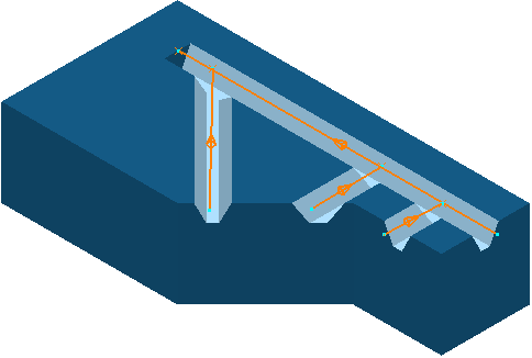

- Cliquez sur l'onglet Editeur de motif de nervure > panneau Finition > Démarrer Editeur de surface de nervure pour afficher l'onglet Editeur de surface de nervure.
- Cliquez sur l'onglet Editeur de surface de nervure > panneau Surfaces > Sélection automatique pour sélectionner toutes les surfaces de paroi et de base du canal.
- Cliquez sur l'onglet Editeur de surface de nervure > panneau Finition > Accepter. L'onglet Editeur de surface de nervure ferme et le dialogue Usinage de nervure s'affiche.

Le parcours d'outil d'usinage de nervure est créé.
