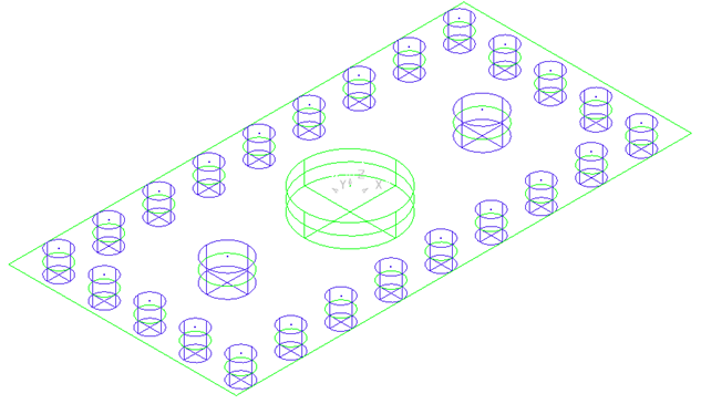

En reprenant l'exemple ci-dessous, qui présente les caractéristiques suivantes :
- vingt-quatre trous de 10 mm
- deux trous de 18 mm
- un trou de 40 mm.

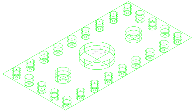

- Affichez le dialogue Sélection de feature :
- Dans le menu contextuel Ensembles de trous, sélectionnez Sélectionner trous ; ou
- Sur un dialogue de stratégie de Perçage, cliquez sur le bouton Sélectionner.

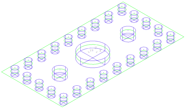

- Dans la zone Diamètre, cliquez sur 10.00, puis sur
. Cela permet d'entrer Diamètre 10 dans la zone Filtre de sélection. Tous les trous de 10 mm sont désormais sélectionnés.

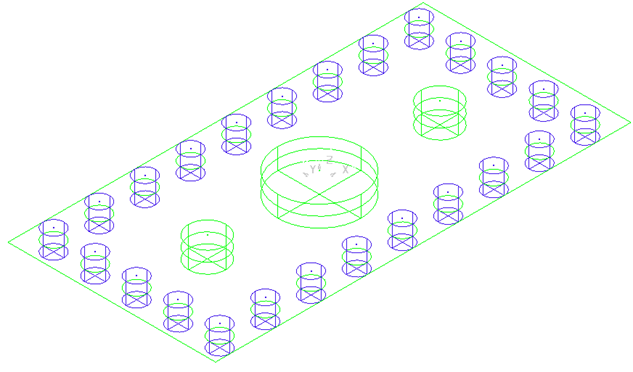

- À présent, faites la même chose pour les trous de 18 mm.
Tous les trous de 18 mm sont désormais sélectionnés.
- Pour finir, procédez de la même façon pour le trou de 40 mm.
Le trou de 40 mm est sélectionné.
