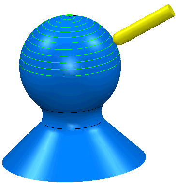

Les effets des Limites d'angle de direction d'axe d'outil sont observés plus facilement à l'aide d'un exemple. L'exemple suivant utilise Knob.dgk dans le dossier Exemples.
- Créer un parcours d'outil Finition par projection de surface avec une Direction de motif de V. Sélectionner la surface sphérique et créer le parcours d'outil avec une Fraise hémisphérique de 10 mm et un Incrément de 5. Définissez l'axe d'outil en longitud./trans. avec un angle longitudinal et transversal de 0
Ne pas fermer le dialogue Finition de projection de surface.
- Attacher l'outil au parcours d'outil (en sélectionnant Simuler du début depuis le menu contextuel de parcours d'outil individuel), puis déplacer l'outil le long du parcours d'outil (en utilisant
+CTRL+Maj), vous pouvez voir l'angle de l'outil alors qu'il crée le parcours d'outil. Pour voir l'outil ombré, sélectionner Ombré dans le menu contextuel d'outil individuel.

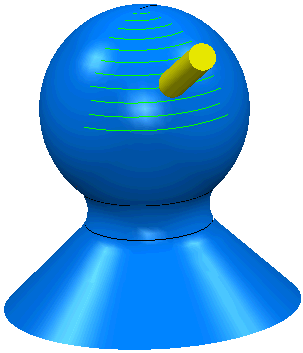

- Sur la page Limites d'axe outil:
- Sélectionner un Mode de Retirer parcours d'outil.
- Un départ d'angle d'élévation de 0
et une fin de 90
- Dans la fenêtre graphique, sélectionner la surface sphérique et cliquer sur Calculer sur le dialogue Finition par projection de surface pour recalculer le parcours d'outil.
Seule une portion du parcours d'outil est créée (jusqu'à ce que les limites de l'Angle d'élévation soient atteintes.)

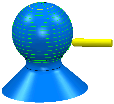

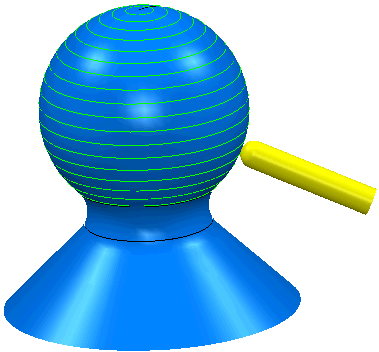

- Répétez les étapes 3-5, mais cette fois, sur la page Limites de l'axe d'outil, modifiez le mode en Déplacer l'axe d'outil, et conservez le départ d'angle d'élévation de 0
et de Fin de 90
- Recalculer le parcours d'outil Projection de surface. Vous verrez que le parcours d'outil a continué à être créé, mais que l'angle d'outil ne dépasse jamais les limites.
