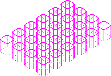

- Sélectionner les poches filaires graphiquement.
- Dans l'onglet Editeur de feature:
- Cliquez sur l'onglet Editer > panneau Créer des features 2D > Poche > Poche libre.
Le dialogue Créer poches libre s'affiche.
- Entrer Créer features dans le champ Nom.
- Entrer une Hauteur de 25.
- Cliquer sur Appliquer. Les features sont créées depuis le filaire.
- Cliquer sur Accepter pour fermer le dialogue.

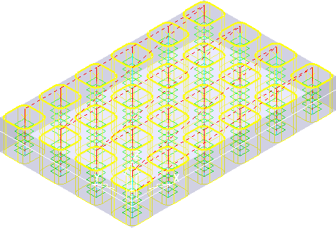

- Cliquez sur l'onglet Home > panneau Créer des parcours d'outils > Parcours d'outils pour afficher la boîte de dialogue Sélecteur de stratégie, puis dans la catégorie Usinage de feature, sélectionnez la·stratégie·de contournage de poche et cliquez sur OK.
- Sélectionner la page Brut:
- Sélectionner un type de feature.
- Cliquer sur Calculer.
- Sélectionner la page Point de départ sur le dialogue Contournage de poche et sélectionner Absolu dans la liste Utiliser.
- Dans la zone Coordonnées, entrer:
- X 0
- Y 0
- Z 10.
- Sélectionner la page Ordre sur le dialogue Contournage de poche:
- Sélectionner Poche dans la liste Classer par.
- Dans la liste Tri, sélectionner la méthode comme
- Sur le dialogue de stratégie Contournage de poche, cliquer sur Calculer.
Les mouvements de liaisons montrent l'effet de l'option de tri.
Ce processus de classement est identique à celui des stratégies Usinage de modèle et Perçage. Si les autres exemples sont répétés pour l'usinage de feature, le résultat serait le même.
