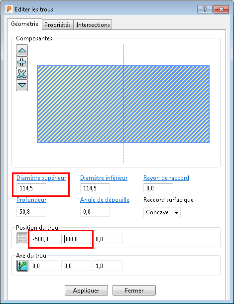

Vous pouvez également éditer les trous graphiquement.
Changer le Diamètre supérieur met à jour le Diamètre inférieur automatiquement.
Si vous éditez un trou combiné, sélectionnez le composant approprié dans la zone graphique de la boîte de dialogue (le composant sélectionné est hachuré), puis éditez les valeurs appropriées.
Lorsque vous sélectionnez un trou où l'axe Z n'est pas aligné à l'axe Z du plan de travail, les coordonnées de la Position de trou sont montrées en fonction du plan de travail actif plutôt que le plan de travail du trou. Dans ce cas est ajouté au dialogue. Placez le curseur sur
pour afficher plus d'informations.
