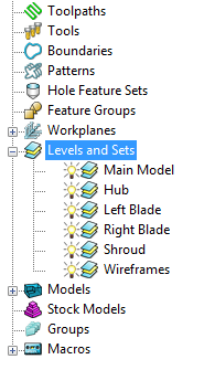

Créer les niveaux et ensembles
Pour usiner un DAM, chaque composant du disque doit être groupé en une série de niveaux ou d'ensembles. Le modèle dans cet exemple contient les niveaux et ensembles nécessaires.
Remarque : Il est important que le moyeu, la coiffe, la pale gauche, la pale droite et la pale médiane (si elles existent) sont tous des niveaux/ensembles individuels.
— moyeu
— flasque
— pale de gauche
— pale de droite
Ces quatre niveaux/ensembles sont les seules surfaces nécessaires pour usiner le DAM tout entier.
