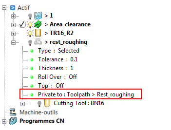

Vous pouvez également utiliser la branche Actif pour voir avec quel parcours d'outil la frontière privée active est associée.
