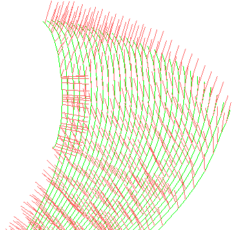

- Normales de contact — Dessiner les normales de contact à chaque point de parcours d'outil en rouge.
Remarque : Cette option est disponible uniquement si vous sélectionnez
Normales de contact sur le dialogue
Répartition de point
. Les normales de contact sont les vecteurs
I, J, K.

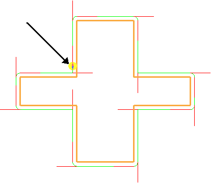

- Parcours d'outil compensé — Dessine le parcours d'outil en montrant le rayon plein ou le parcours d'outil compensé pour l'usure.
- Trajectoire de contact — Dessine la trace des points de contact du parcours d'outil en rouge.
I, J, K.
