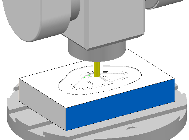

Cet exemple vous montre comment combiner les différents mode de simulation.
- Cliquez sur l'onglet Simulation et sélectionnez le parcours d'outil (ou Programme CN) que vous voulez simuler dans le panneau Parcours de simulation > liste Entité.
- Sélectionnez l'outil que vous souhaitez simuler dans le panneau Simulation > liste Outil.
L'option Outil vous permet de créer une simulation avec un outil plutôt qu'avec l'outil utilisé à l'origine pour créer le parcours d'outil. Par exemple, la pointe d'outil pourrait être exactement la même que l'outil utilisé pour créer le parcours d'outil original, mais un corps et et un porte-outil sont définis.
- Cliquez sur l'onglet Simulation > panneau ViewMill > Off pour activer ViewMill et afficher le brut ombré dans la fenêtre de simulation.
- Cliquez sur l'onglet Simulation > panneau ViewMill > Mode > Rotatif.
- Cliquez sur l'onglet Machine-outil > panneau Fichier > Importer et sélectionnez votre machine-outil à charger.
- Cliquez sur l'onglet Simulation > panneau Contrôles de simulation > Jouer > Jouer jusqu'à la fin pour exécuter la simulation.
