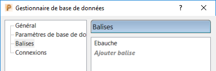

Utiliser la page Balises pour lister les balises d'outil existantes et pour créer, éditer et supprimer les balises. Les balises d'outil groupent les outils par rapport à une fonction commune, par exemple, le type de stratégie. Cela vous permet de chercher dans la base de données d'outils plus facilement. Ajouter d'abord une balise à l'outil, puis affectez-la à l'outil.
Pour ajouter une balise d'outil à la base de données d'outils:
- Cliquez sur le bouton de lancement de la boîte de dialogue
dans l'onglet Outil > panneau Base de données pour afficher la boîte de dialogue Gestionnaire de base de données.

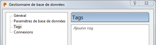

- Dans l'arborescence, sélectionner Balises pour afficher la page Balises.
- Créer une balise:
- Double-cliquer sur Ajouter balise.
- Entrer un nom de balise.
- Appuyer sur la touche Entrer pour afficher la balise dans la liste.
- Cliquer sur Fermer.
Remarque : Pour supprimer une balise, sur la page
Balises du dialogue
Gestionnaire de base de données, sélectionner une balise dans la liste et cliquer sur
