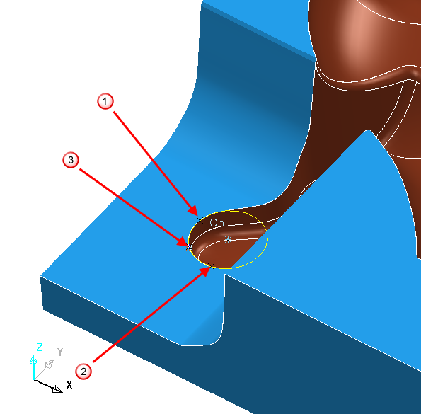

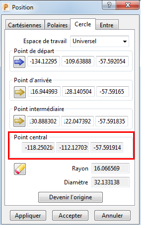

- Sélectionnez l'onglet Cercle de la boîte de dialogue Position.
- Dans la zone de graphiques, cliquer les deux points
et
Cela affiche le dialogue Position avec le centre affiché dans les champs Point central.
