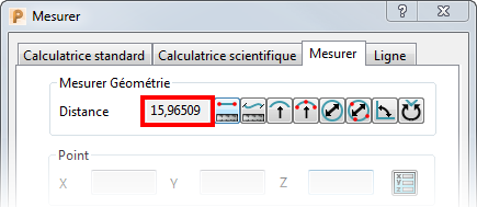

- Cliquez sur l'onglet Home > panneau Utilitaires > Mesurer pour afficher la boîte de dialogue Mesurer.
- Cliquez sur Rayon
pour afficher l'onglet Outils de mesure.

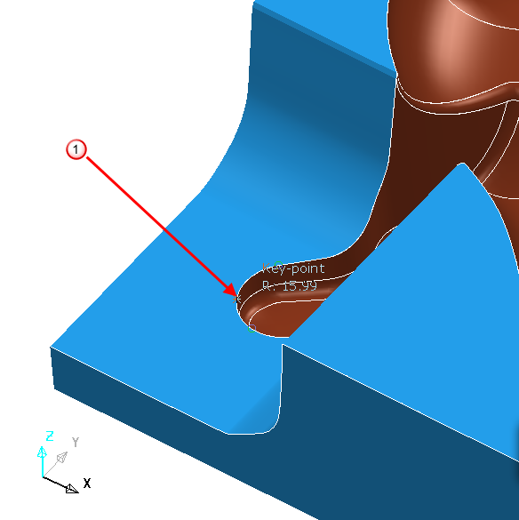

- Dans la zone de graphiques, cliquer le point
Cela affiche le dialogue Mesurer avec le rayon affiché.
Remarque : Cela donne le rayon de la courbe sur ce point. Si vous voulez établir une longueur plus longue approximative à un usage de cercle
