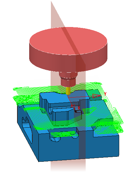

Pour symétriser un projet:
- Cliquez sur l'onglet Home > panneau Utilitaires > Symétriser projet pour afficher la boîte de dialogue Symétriser projet.
- Sélectionner un plan de travail de la liste. Cela représente le système de coordonnées le long duquel vous voulez symétriser le projet. Dans cet exemple, sélectionner 2 dans la liste Plan de travail.
Le plan de travail s'affiche sur le modèle.
- Sélectionner Calculer pour recalculer les parcours d'outils et les frontières automatiquement.
- Cliquer sur Transformer. La zone Etat du dialogue affiche la progression de la transformation.

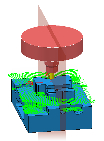

- Le projet symétrisé est affiché dans la fenêtre des graphiques.
