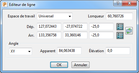

Pour afficher la boîte de dialogue Editeur de ligne, double-cliquez sur une ligne lorsque l'ongletEditeur de courbe est affiché.
Ce dialogue contient ce qui suit :
- Espace de travail — Cette option permet d'éditer la ligne dans l'univers, le plan de travail ou l'espace de travail relatif. Le plan de travail relatif a son origine au début de la ligne et ses axes alignés avec l'espace de travail actuel.
- Longueur — La longueur de la ligne afin qu'elle s'étende ou rétrécisse depuis son extrémité.
- Départ — Les coordonnées de départ de la ligne.
- Fin — Les coordonnées de fin de la ligne.
Inverser la ligne — Cela inverse la direction de la ligne sélectionnée.Convertit ceci:
en cela:
Vous devez sélectionner les segments de ligne que vous voulez inverser.
Position du point de départ/d'arrivée — Cette option utilise la boîte de dialogue Position pour entrer les coordonnées.
- Angle — Spécifie l'angle de la ligne en termes d'angles apparents et d'élévation sur le plan sélectionné.
— Le plan sélectionné.
- Apparent — L'angle mesuré entre la projection de la ligne sur le plan sélectionné et un axe du plan. L'axe utilisé est l'axe X si le plan sélectionné est XY, Y si le plan est YZ, Z si le plan est ZX.
Angle apparent sur le plan XY.
- Elévation — L'angle mesuré entre la ligne et la projection de la ligne sur le plan sélectionné.
Angle d'élévation dans le plan XY.
Remarque : Vous pouvez encore éditer graphiquement la ligne alors que le dialogue Editeur de ligne est affiché, mais vous ne pouvez pas désélectionner la ligne ou sélectionner n'importe quoi d'autre.
