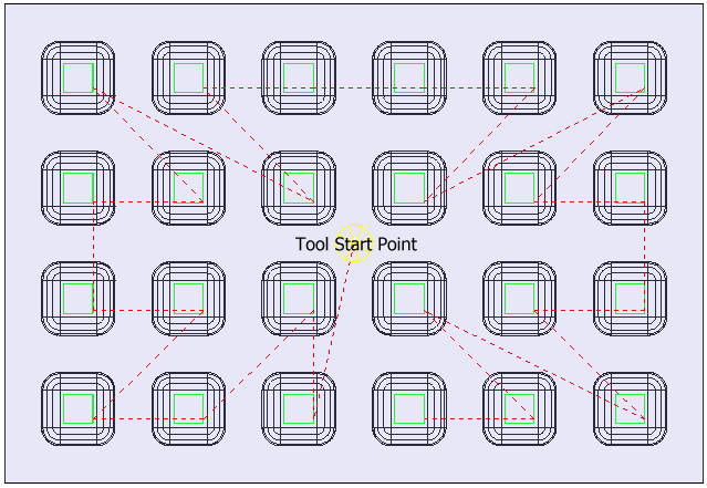

Cet exemple est basé sur l'exemple longitudinal en X, unidirectionnel en Y et crée un parcours d'outil avec un ordre de parcours d'outil radial. Un mouvement radial est calculé pour l'outil, depuis le point de départ de l'outil, et usine les poches au fur et à mesure qu'elles rencontrent la trajectoire radiale.
- Dans le menu contextuel Offset AC _ Along X _ 1 Way Y, sélectionner les Paramètres.
- Cliquer sur
pour créer une copie du parcours d'outil. Changer le nom de la copie en Offset AC _ Radial Pattern.
- Cliquez sur l’onglet Home > panneau Posage du parcours d’outil > Connexions de parcours d’outil pour afficher la boîte de dialogue Connexions de parcours d’outil.
- Sélectionner l'onglet Point de départ et d'arrivée.
- Pour le point de départ, sélectionner Sécurité centre du brut dans la liste Utiliser.
- Cliquer sur Accepter.
- Sur la page Ordre du dialogue Stratégie dans la liste Tri, changer le tri en
(pour créer un parcours d'outil en se déplaçant radialement du point de départ) et cliquer sur Calculer.
Les mouvements de liaisons montrent l'effet de l'option de tri.
En regardant à la vue isométrique:
