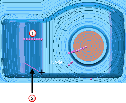

- Esquissez une ligne.

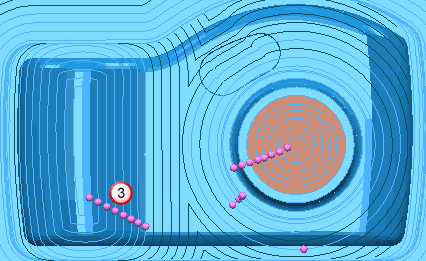

emplacement original des points de départ.
ligne esquissée
Les points de départ de tous les segments fermés qui croisent la ligne tracée vers le bas de la vue Z sont déplacés vers le point d'intersection.
nouvel emplacement des points de départ
