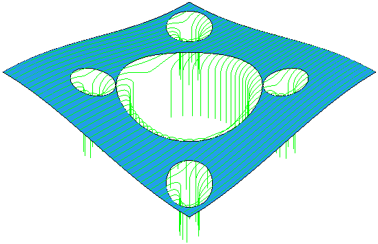

- Créer un parcours d'outil de Finition en balayage en utilisant Frontière aux points de contact. La Frontière aux points de contact est convertie en frontière réelle requise pour la fraise hémisphérique de 20 mm:
Si vous avez utilisé une Frontière de surface sélectionnée, vous verriez le résultat suivant:
Dans ce cas, le parcours d'outil peut dépasser les bords, alors qu'avec la Frontière aux points de contact, ce dépassement est empêché.
Les frontières de Point de contact fonctionnent bien si vous sélectionner plusieurs surfaces ou des surfaces avec des côtés coïncidents (comme un cylindre).
