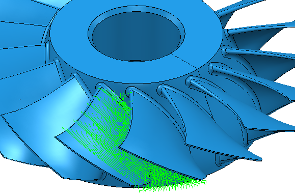

Vous avez maintenant terminé la configuration et vous pouvez créer le parcours d'outil.
- Cliquez sur l'onglet Home > panneau Créer des parcours d'outils > Parcours d'outils pour afficher la boîte de dialogue Sélecteur de stratégie.
- Dans la catégorie Rouets, sélectionner Ebauche du rouet.
Dans cet exemple particulier, d'importantes valeurs d'incrément et de prof. de passe ont été utilisées pour démontrer le parcours d'outil, et l'axe d'outil est défini sur Automatique.
- Sur la page Ebauche du rouet:
- Sélectionner les niveaux (ou ensembles) appropriés pour définir le Moyeu, le Flasque, la Pale gauche et la Pale droite.
- Laisser les champs Raccords et Pale médiane vides.
- Dans la liste Usiner, sélectionner Une pale si vous voulez réduire les délais d'usinage.
Autrement, sélectionner Toutes les pales et cliquer sur Calculer pour compter le nombre de pale sur le rouet.
- Sur la page Elévation d'axe d'outil, dans la liste Depuis, sélectionner Normale au moyeu.
- Sur la page Usinage, dans la liste Décaler, sélectionner Décaler vers le haut.
- Cliquer sur Appliquer pour calculer le parcours d'outil.
