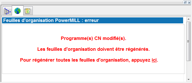

Si vous avez modifié un programme CN après avoir prévisualisé des feuilles d'organisation (par exemple, si vous avez retiré ou ajouté un parcours d'outil, ré-écrit un programme, etc.),
PowerMill crée une page HTML avec un avertissement signalant que les feuilles d'organisation sont obsolètes.
Remarque : Lorsque vous modifiez un programme NC qui a déjà fait l’objet d’un post-traitement, l’icône CN passe de la couleur verte
à la couleur grise
pour indiquer que celui-ci a été modifié.
Cliquer sur le lien met à jour les feuilles d'organisation pour refléter le changement du programme CN.
Avertissement : Aucun avertissement n'est montré si vous avez exporté les feuilles d'organisation, puis modifié un programme CN.
