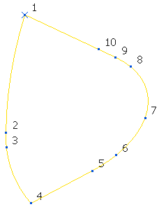

Cet exemple montre comment ouvrir une courbe fermée à un emplacement spécifique. En commençant avec cette courbe:
- Cliquez sur l'onglet Outils de courbe > panneau Dessiner > Numéros de point. Cela numérote tous les points sur la courbe.
- Cliquez sur l'onglet Outils de courbe > panneau Segments > Ouvrir/Fermer.
PowerMill ouvre la courbe en supprimant le segment entre le premier et le dernier point. Dans ce cas, entre les points 1 et 10.

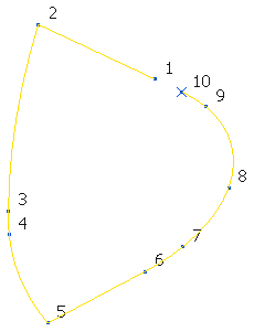

- Cliquez sur l'onglet Outils de courbe > panneau Historique > Défaire pour appliquer la courbe fermée dans l'étape 1.
- Sélectionner le point 10.
- Cliquez sur l'onglet Outils de courbe > panneau Points > Renuméroter.
Le point sélectionné devient le point 1.
Cela ouvre encore la courbe entre les points 1 et 10 mais, parce que les points sont renumérotés, le segment ouvert est à un emplacement différent.
