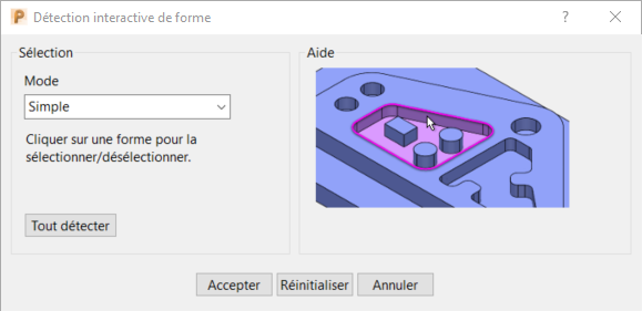

Vous pouvez facilement détecter et créer les features basées sur la géométrie de modèle en utilisant le nouveau dialogue Détection interactive de feature. C'est utile si vous voulez scanner un modèle pour détecter toutes les features avec une géométrie similaire, puis créer ces features.
Pour détecter et créer des features basées sur la géométrie de modèle:
- Afficher le dialogue Détection interactive de feature en:
- Cliquez sur l'onglet Groupe de feature > panneau Détecter > fFeatures.
- Sélectionner Détecter features dans le menu contextuel Groupes de features.
- Pour détecter des features spécifiques dans un modèle:
- Sélectionner une option dans la liste Mode pour spécifier comment les features sont sélectionnées:
Unique — Cliquer sur une feature pour la sélectionner.
Hiérarchie — Cliquer sur une feature pour la sélectionner et les features à l'intérieur de celle-ci.
Similaire — Cliquer sur une feature pour la sélectionner et les autres features avec une géométrie similaire.
- Passer votre curseur sur le modèle pour détecter les features. La frontière de feature est en surbrillance.
- Cliquer pour sélectionner les features détectées. Cliquer à nouveau sur la feature si vous voulez la désélectionner.
- Pour détecter et sélectionner toutes les features dans un modèle, cliquer sur Tout détecter.
- Cliquer sur Accepter pour créer les features et fermer le dialogue.
Les features créées sont ajoutées à un groupe de feature dans l'explorateur.
