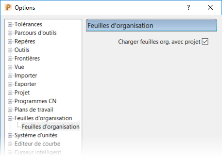

Après avoir prévisualisé les feuilles d'organisation, vous pouvez ordonner à PowerMill de les charger automatiquement dans l'onglet Navigateur à chaque fois que vous ouvrez votre projet :
- Cliquez sur l'onglet Fichier > Options > Options d'application pour afficher la boîte de dialogue Options.
- Dans le dialogue Options, sélectionner et étendre Feuilles d'organisation.
- Sélectionner l'option Charger feuilles d'organisation avec projet.
- Cliquer sur Accepter pour enregistrer les modifications et fermer le dialogue Options . PowerMill se souvient de ce paramètre à chaque démarrage.
