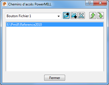

Cet exemple vous montre comment personnaliser le bouton de répertoire personnalisé sur le dialogue Ouvrir exemples.
- Cliquez sur l'onglet Fichier > Options > Personnaliser chemin d'accès pour afficher la boîte de dialogue PowerMill.
- Sélectionner Bouton de dialogue de fichier 1 dans la liste Sélectionner chemin d'accès.
- Cliquez sur le bouton Ajouter chemin d'accès au sommet de la liste
. Le dialogue Sélectionner chemin s'affiche.
- Se déplacer sur le répertoire approprié (en utilisant le bouton Créer nouveau dossier si approprié). Le nom de chemin d'accès s'affiche en bas du dialogue (dans ce cas E:\Pmill\Reference2012). Cliquez sur OK.
Cela ajoute le chemin à la liste de chemins d'accès.
- Cliquer sur le bouton Fermer pour terminer.
Pour voir les effets de ce changement.
- Cliquez sur l'onglet Fichier > Importer > Exemples.
. Les fichiers affichés sont ceux dans votre répertoire spécifié.
Remarque : Si vous ajoutez plus d'un chemin à la liste de chemins d'accès, seuls les contenus du chemin en haut de la liste sont affichés.
