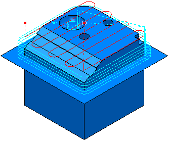

- Ajuster la vue CAO du modèle à la taille et l'orientation requises.
Si vous voulez montrer les parcours d'outils se superposant sur cette vue, assurez-vous qu'ils sont dessinés. Si nécessaire, vous pouvez également ajuster les couleurs pour les parcours d'outils inactifs.
- Dans le menu contextuel de programme CN individuel, sélectionnez Feuilles d'organisation > Aperçu > Vue actuelle. Si vous n'êtes pas satisfait avec le résultat, retourner sur l'explorateur, ajuster la vue CAO du modèle et reprendre l'image.
Pour prévisualiser une capture d'écran créée, dans le menu contextuel de programme CN individuel, sélectionnez Feuilles d'organisation > Aperçu de projet > Aperçu.
Remarque : Par défaut, l'image prise est placée sur la page de titre pour le programme CN correspondant (le template Header.html). Si aucune capture d'écran n'existe, le fichier image ImagePlaceHolder.png est utilisé.
Conseil : Chaque fichier d'aperçu de programme CN a le préfixe ncp- ajouté au nom de fichier.
