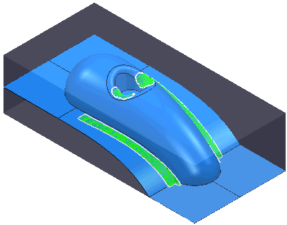

Si vous générez des parcours d'outils en utilisant un modèle qui subit des changements, vous pouvez mettre à jour les parcours d'outils sans avoir à les générer à nouveau.
Vous pouvez le voir dans cet exemple qui utilise le modèle Cowling.dgkdans le dossier Exemples.
Cet exemple utilise un brut et quelques outils, parcours d'outilset frontières, avec certains parcours d'outils qui peuvent être limités à une frontière.

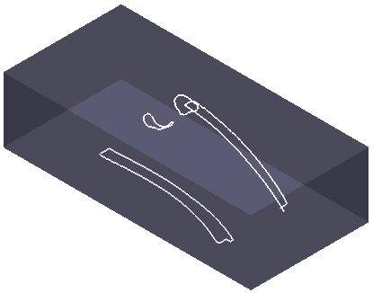

Ce projet comprend trois différents types de frontières.
- Brut —Frontière.
- Reprise — Frontière verrouillée. C'est utilisé pour créer le parcours d'outil Coin.
- Région plane— Frontière verrouillée. C'est utilisé pour créer le parcours d'outil Frontière en balayage, mais il a également été édité.
