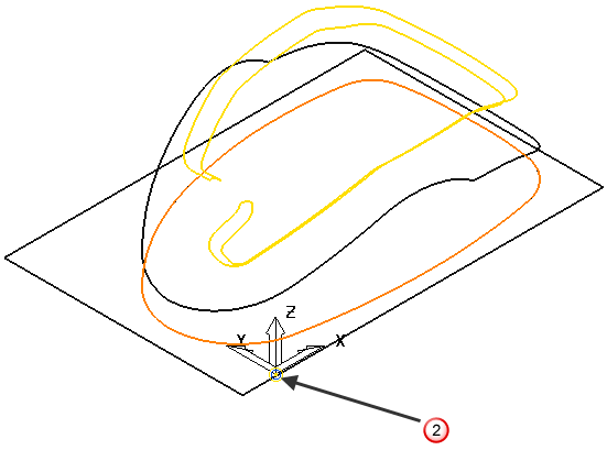

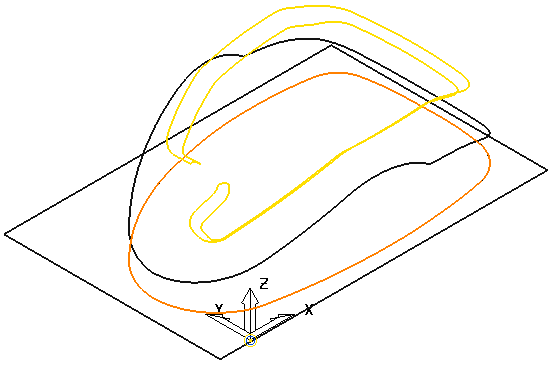

Cet exemple vous montre comment déplacer l'origine d'une transformation, en utilisant l'onglet Editeur de courbe.
- Sélectionner les courbes que vous voulez déplacer (Les courbes sélectionnées sont en jaune).
- Cliquez sur l'onglet Editeur de courbe > panneau Editer > Transformations > Déplacer pour afficher la barre d'outils Déplacer.
- Cliquer sur
pour situer l'origine au centre des courbes sélectionnées.
- Cliquer sur
pour situer l'origine dans l'origine du plan de travail actif.
- Passer le curseur sur l'origine change le curseur en
. Cliquer et faire glisser l'origine à l'emplacement requis.
Remarque : Il y a différentes manières de déplacer l'origine. Notamment les méthodes suivantes : cliquez sur
, puis cliquez sur la nouvelle position (pas de glissement), puis sur
et entrez les coordonnées absolues
ou relatives
