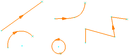

Pour voir l'effet de Inverser sélection, vous devez détailler la courbe.

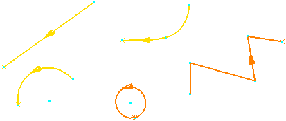

Si vous commencez avec les courbes suivantes:
- Cliquez sur l'onglet Editeur de courbe > panneau Dessiner > Instrumentation pour détailler la courbe.
- Sélectionner les courbes que vous voulez inverser.
Les courbes sélectionnées deviennent jaunes.

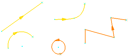

- Cliquez sur l'onglet Editeur de courbe > panneau Editer > Inverser sélection pour inverser les courbes sélectionnées.
Les courbes sélectionnées (jaunes) sont inversées et les autres (oranges) ne le sont pas.
