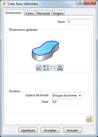

Nom — Entrer un nom pour la feature.
Editer courbe de contour — Cliquer pour créer ou éditer la courbe de contour d'une feature en utilisant la barre d'outils Editeur de courbe.
Extraire motif — Cliquer pour extraire les courbes définissant les features sélectionnées dans le motif actif. Si aucun motif n'existe, un nouveau est créé.
Abandonner courbes — Cliquer pour désélectionner toutes les courbes sélectionnées et retirer les features créées depuis ces courbes.
Espace de travail — Sélectionner l'espace de travail sur lequel vous travaillez:
Haut — Entrer une valeur pour spécifier la position du haut de la feature.
