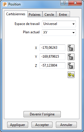

- Dans la zone Point, cliquez sur Position
pour afficher la boîte de dialogue Position.

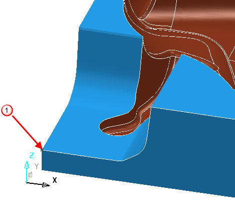

- Dans la zone de graphiques, cliquer le point
Le dialogue Position s'affiche avec les coordonnées de point affichés dans les champs X, Y et Z.
