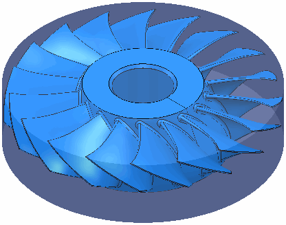

Le brut est un brut cylindrique simple.
- Cliquez sur l’onglet Home > panneau Posage du parcours d’outil > Brut et créez un brut cylindrique.
- Créez une fraise hémisphérique
avec un diamètre de 25 et une longueur de 80.
- Ajouter un Corps d'outil avec un Diamètre supérieur de 25 et une Longueur de 80.
