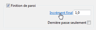

Cet exemple vous montre comment calculer les valeurs dans une boîte de dialogue. Cela entre une valeur dans la page Finition de paroi du dialogue de stratégie Ebauche de modèle.
Dans ce cas, l'Incrément final est la longueur entre deux points du modèle. Cette distance est déterminée en utilisant l'onglet Outils de mesure:
- Cliquer sur le lien hypertexte Incrément final.
- Cliquez sur l'onglet Outils de mesure > panneau Type de mesure > Distance entre deux points.
- Dans la zone graphique, cliquez sur les deux points. Le curseur affiche des informations supplémentaires pour vous aider avec votre sélection, par exemple :

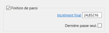

- Sélectionner le deuxième point ferme l'onglet Outils de mesure et entre la longueur mesurée dans le champ Incrément final :
